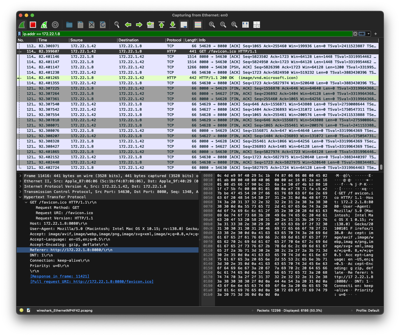

PCAP-Dateien beinhalten eine aufgezeichnete Netzwerkkommunikation. Die benutzt man wenn man Netzwerk-Kommunikation auf einem Gerät (z.B. Router) mitschneiden möchte, auf dem WS nicht direkt läuft.
Du kannst WS auf dem Windows-Rechner direkt laufen lassen, und dann die Kommunikation zwischen Kamera und Windows-Anwendung mitschneiden.
Im Filter-Feld gibst Du "ip.addr == " ein, dann siehst Du alle Kommunikation zwischen dem Windows-Rechner und der Kamera (siehe Bild):
Wenn die Kommunikation unverschlüsselt ist (wie in meinem Beispiel), dann siehst Du im WS die URL.
